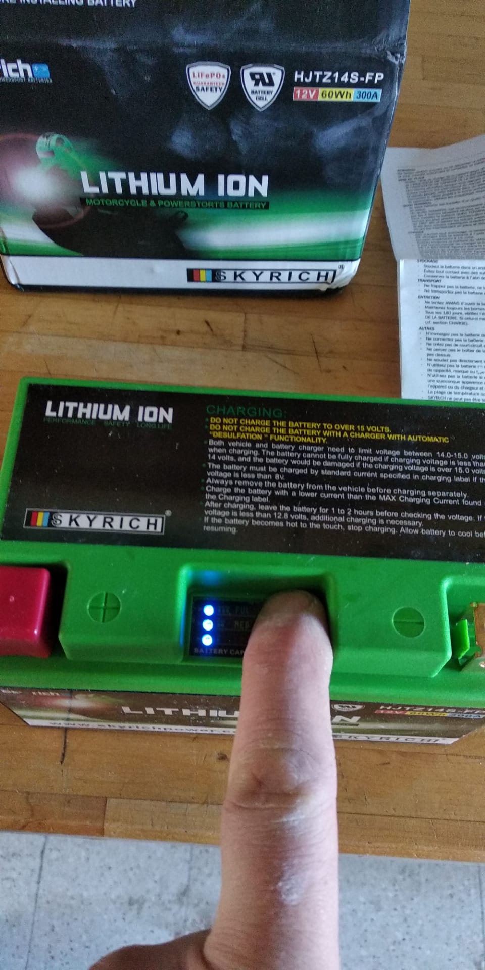

Bonjour à tous,
Voilà, j'ai aussi opté pour une batterie au Lithium.
Comme beaucoup sur le forum, j'ai des problèmes de démarrage, surtout à chaud. J'ai tout vérifié, et j'en suis arrivé à la conclusion que c'était bien la batterie.
Je ne fais que des petits trajets (genre 2-5 Km) et donc je ne charge pas bcp en roulant.
Si la batterie (Yuasa YTZ10S) est bien chargée, aucun problème. Après plusieurs roulages, petites hésitations à chaud. si je continue comme ça, les hesitations à chaud deviennent pratiquement des refus de démarrer.
Et si je continue toujours sans recharger, elle commence à faire aussi des hésitations à froid.
Dès que je recharge la batterie, le problème disparait, puis revient progressivement, comme énoncé ci-dessus.
Je tiens à signaler que ma batterie n'a pas l'air morte du tout, et tient sa charge. Mais dès que la tension baisse un peu trop pendant qu'on tire sur le démarreur..... c'est couille.
Je pense que c'est lié au fait que l’électronique d'allumage à besoin d'une bonne tension pour fournir l'étincelle aux bougies. D'ailleurs, quand elle commence à peiner à démarrer à chaud, on sent l'essence, ce qui veut bien dire que l'ECU ne bloque pas le démarrage. Et ces démarrages pénibles s'accompagnent souvent de coup de petard dans la ligne.
Soit. J'ai décidé de passer à une Lithium Ion. En regardant les caracteristiques des batteries de Skyrich, j'ai vu qu'il était possible d'obtenir, avec le même encombrement, une batterie plus puissante.
Alors tant qu'à faire, j'ai opté pour ça.
J'ai donc remplacé la YUASA YTZ10S par la Skyrich HJTZ14S-FP
L'originale fait 190A, la skyrich en fait 300....
Elle se monte en lieu et place de l'originale comme de rien.
On va voir à l'usage si ca fait le job. En tout cas, une fois montée, elle a démarré (à froid) impeccablement.
La batterie possède un petit display qui donne une indication de la charge quand on pousse sur un petit bouton:
On verra à l'usage (mais faut attendre la fin du confinement....)

Petite mise à jour.
Ça fait maintenant 3 mois que cette batterie Lithium-Ion est installée, et je dois dire que je n'ai plus JAMAIS eu de problème de démarrage, ni à chaud et encore moins à froid (et je le précise encore, je ne fait que du petit trajet).... Donc je suis entièrement satisfait de cette modif.
