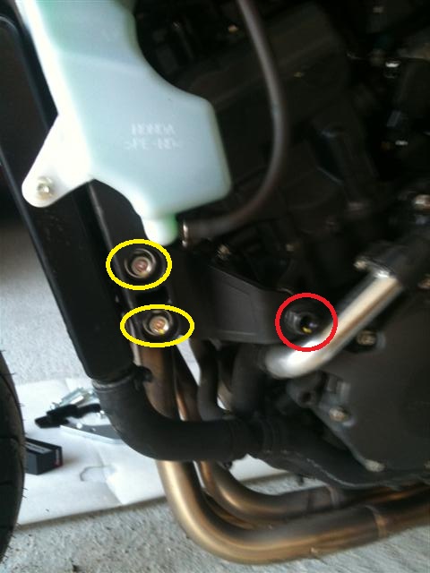

J'ai un problème dans l'installation des patins top block. J'arrive pas a deviser les deux visses jaunes (je remercie OliveRider pour son tuto)
Installation patin de protection Img_0215
Faut-il devisser d'abord les boulons a l'arrière ou a l'avant d'abord ou faut-il faire autre choses d'abord ?

je pense que tu doit désserer les érous derriere mais attention pour les top bloc je crois qu il faut supporter ton moteur

je confirme il faut soutenir le moteur Wink

Bon j'ai réussi a installé le coté gauche du patin de protection, il parait que c'est la partie facile (ah ah ah ...) demain je fais la partie droite la plus dure (que j'ai hâte de la faire). Je comprend pourquoi il est préférable d’être 2 car tout seul c'est pas facile.
