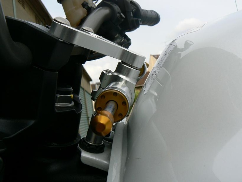

Bonjour tout le monde, voila tout est dans le titre , une fixation de l'amortisseur de direction hyperpro, frotte sur mon réservoir Shocked résultat, ca a bouffé dans la peinture No
Avez vous des photos de vos amortos montés, il y a de la marge ? avez vous le meme probleme? Un réglage a faire ?
Merci d'avance pour vos réponses car la ca me fait mal au coeur d'abimer ma belle . Mad

j'ai trouver un moyen pour qu'il ne frotte plus, je doit retourner le Y de fixation de l'amorto fixé sur le pontet de serrage du guidon, le coté plat visible et le coté creusé vers le bas
Cela fait beaucoup moins joli
En faite, si je le mais dans le bon sens, il ne s'emnrique pas correctement dans le pontet je pense devoir le retoucher
Aurait il changer le pontet de guidon sur les modéles 2011 ?.

Message par Rupteur Mer 04 Mai 2011, 15:29
C'est bon, j'ai enfin réussi a le monter correctement Laughing
J'ai du modifier un peu le pontet a la dremel sinon le qupport en Y ne plaque pas bien contre le pontet, ce qui releve un poil l'amorto et, déja que ca passe juste ca suffit pour que cela frotte Mad
Résultat deux coups de dremel sur le pontet et c'est nickel ca passe impecable siffleg3
j'en déduit que, soit j'ai un probleme d'usinage sur mon support d'amorto ou, sur mon pontet d'origine Honda soit, les pontets de guidon des 2011 est différent et il faut modifier pour monter l'amorto !
Pontet modifié :
Amorto de direction hyperpro frotte le réservoir P0205111556
Résultat :
Amorto de direction hyperpro frotte le réservoir P0205111559

Message par juanito78 Mer 04 Mai 2011, 20:31
Salut rupteur
C’est quand même bien coller on a l'impression que ton amortisseur touche le réservoir
J'espère que ca ira pour le miens
c'est relou quand meme

Message par Rupteur Mer 04 Mai 2011, 21:43
Non, la c'est la photo, franchement en vrai c'est pas aussi collé ca reste raisonable Wink
Mais bon, le top aurait été une fixation un peu plus proche du pontet, mais je suppose que si Hyperpro l'a concu de cette facon c'est qu'il y a une raison Wink
