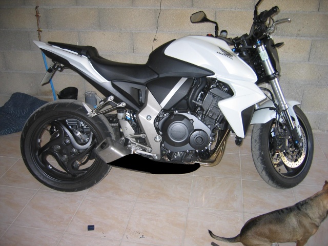

_apres un accrochage a l arret et un arrangement avec le garage(expertise 1200€)la moto va etre refaite...
le pot est remplacé par un leovince,retos CB1000r plus toutes les pieces qui cassent quand une moto tombe....
mettre un leovince sur une cbf bridé 34 c est de la frime...
mais je comprends pourquoi il m a poussé pour acheter une CB.....................pour la recuperer dans 2 ans ;pas fou le gars.........................................2NY...............................

Message par corsignon Mer 18 Mai 2011, 10:43
pour la coupe je suis d' accord avec 2NY c' est mitch le vainqeur cheers cheers
quand a 2NY je posterai des photos du raccord des 2 toles en gros plan ;sur celles postées c'etait pour montrer l' orientation du pot .
pour patienté en voila une mais on voit pas très bien le raccord . les rivets ne sont pas fixés sur le pot ! ils servent a assembler les 2 toles entre elle.
UN NOUVEL ECHAPPEMENT OU LA REDUCTION SUR UN POT....avec justificatifs des 'faits' reels!!..2 videos page 5 - Page 11 Moto_016
par contre je pense a faire une petite modif comme sur les photo suivante retavaillées comme j' ai pu je suis pas trés doué pour les retouche photo.
merci de donner votre avis!!
UN NOUVEL ECHAPPEMENT OU LA REDUCTION SUR UN POT....avec justificatifs des 'faits' reels!!..2 videos page 5 - Page 11 Cb100010
UN NOUVEL ECHAPPEMENT OU LA REDUCTION SUR UN POT....avec justificatifs des 'faits' reels!!..2 videos page 5 - Page 11 Moto_017
attention le pitbul monte la garde lol!
desolé pour les reponses tardives.
corsignon
UN NOUVEL ECHAPPEMENT OU LA REDUCTION SUR UN POT....avec justificatifs des 'faits' reels!!..2 videos page 5 - Page 11 Empty Re: UN NOUVEL ECHAPPEMENT OU LA REDUCTION SUR UN POT....avec justificatifs des 'faits' reels!!..2 videos page 5
Message par MITCH Mer 18 Mai 2011, 14:26
j'avais eu l'idée a un moment de le peindre en noir mat......
je ne suis pas fan du bi colore.
MITCH
