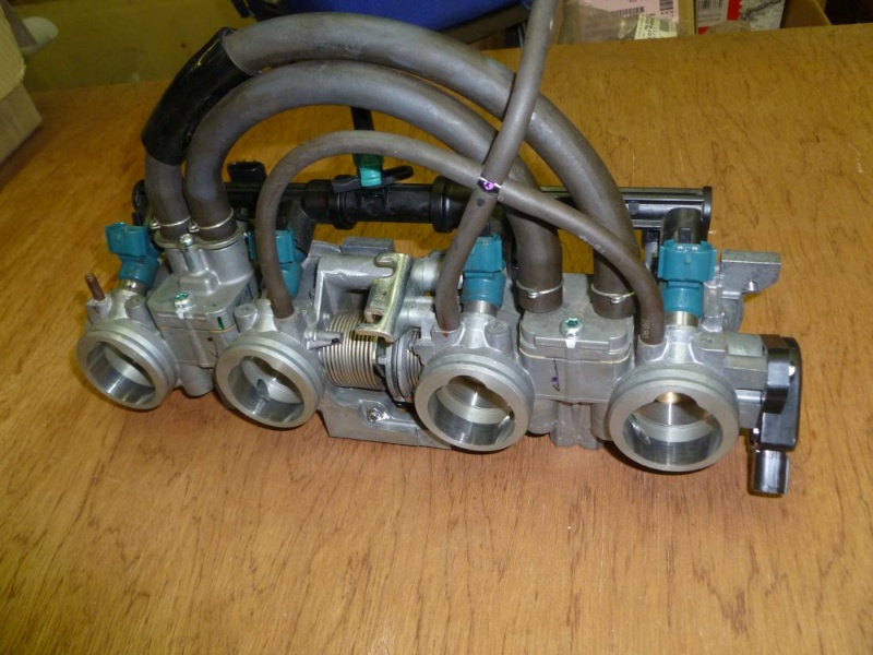

Message par Aki' #63 Mar 02 Oct 2012, 15:32
lol! Quand il va te présenter la facture tu te diras hmm c'est pas si mal le faire soi-même ^^
Puisque t'as viré le réservoir c'est déjà ça de gagné , frais et dispo pour attaquer la première tof ci-dessous c'est le devant du boitier tu vois les pattes où s'insèrent les câbles d'accél' et de retour DEMANDES DES TUTORIELS - Page 3 Rampe-10
DEMANDES DES TUTORIELS - Page 3 Rampe-12
Avec la rt tu as pas mal d'indications pour y accéder lis bien regardes les photos et après lance-toi . Vu qu'elle ne peut pas rouler tu peux prendre ton temps Smile Wink
