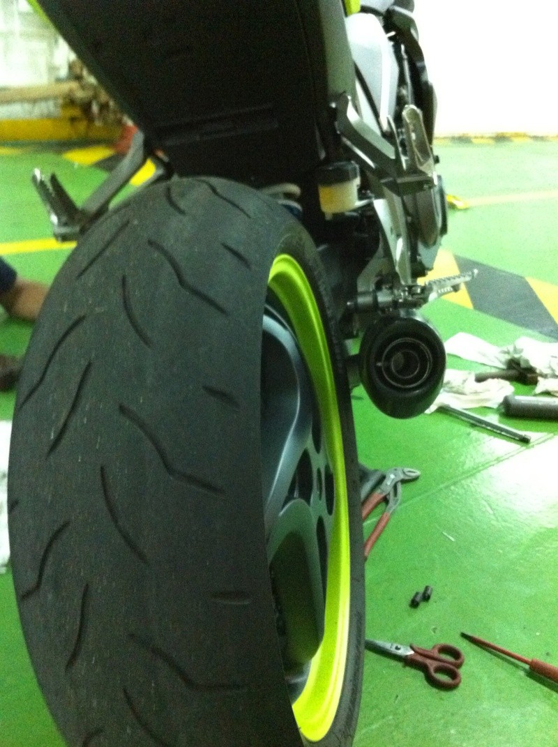

bonsoir tous le monde, je pose mon tuto sur le montage du pot SC PROJECT, ce tuto devrait etre bon pour tous les autres pot, excepté quelque variante.
changer de pot n'est pas bien dur mais il y a quelque subtilité malgrés tous.
pour bien monter un pot il faut avant tous enlever

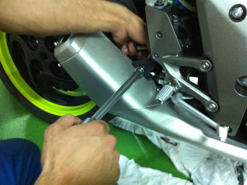

le pot se compose en deux partie, pour la 1ere il faut enlever la vis et le collier comme sur les photos (clé plate de 13 et cliquet de 13 avec rallonge simplifie grandement le travail, douille de 10 pour le collier)
ensuite on tire le tous !!
pour enlever la deuxieme partie il faut defaire les deux colliers, coté béquille en enlevant la plaque on simplifie l'accés
ensuite on défait la vis de fixation du cata
pour enlever le cata je vous conseille de taper a l'endroit indiqué avec un maillet ou un marteau ou vous caler un morceau de bois asser épais entre le cata et le marteau afin d'éviter toute dégradation.
pour enlever la sonde, vous la dévisser délicatement, les fils vont se torsadé mais rien de méchant. j'ai pas de photos, j'ai zappé ce passage !!
maintenant qu'il n'y a plus qu'a remettre le new pot
le pot et le cata sont asser lourd, genre 8kg, le SC porject comme on va le voir est bien plus minimaliste, je crois qu'il fait moins de 3kg, donc gain de poid tres correct
on commence par mettre la sonde lambda sur le Y en faisant tourner le Y (detorsader les fils de la sonde avant), puit emboité le Y dans les collecteurs d'origine al 'aide du maillet ou del a cale en bois (ne pas oublier de mettre les colliers sur le Y)
une fois le tous bien en place, il faut bien l'emboité au même niveau que le cata. serré bien les deux colliers
ensuite mettez la deuxieme partie du tube puis son ressort de maintien.
ensuite le silencieux et s'est deux ressort de maintien.
montez la bride comme sur la photo, puis souquez bien comme il faut
faites un controle de serrage un peu de partous (deux colliers et une bride)
et voila le résultat final. je trouve ca pas mal du tous même si la moto est sale.
il ne reste plus qu'a ranger et démarrer le monstre
résultat aprés quelque tours, bin en premier faut pas accelerer a fond sinon on finit sur une roue voir le cul parterre (c'est excellent
) en second ca se léve aussi c'est trop bon.
quelque pétarades a déccélération
pour le bruit c'est bien roque et bien caverneux, je ferais une vidéo avec et sans DB killer.
voila j'espere que mon tuto vous sera utile
prochaine étape PCV et cornets full
@+ TLM
