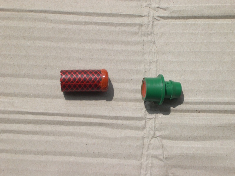

de quel coté ce trouve la durite, a gauche ou à droite quand on est assis sur la meule?, de plus vous avez bouché avec quoi ? faut bouché la durite et la boite a air ou juste la durite?

Elle est sur la gauche, côté filtre à air Wink

@smoke94 a écrit:de quel coté ce trouve la durite, a gauche ou à droite quand on est assis sur la meule?, de plus vous avez bouché avec quoi ? faut bouché la durite et la boite a air ou juste la durite?
ok, j'avoue, je suis un vrai boulet en meca
514634
Tu vas chez lerin-merloy et tu achètes des embouts caoutchouc de pieds de chaises du diamètre de la grosse durite et de l'embout sur la boîte à air. Tu emboites les bidules, un rislan pour la sécurité et le tour est joué....
Perso, j'ai une demi-ligne akra décata avec RBO2 sur +3, plus de pétarades (sauf rare petite comme citée précédemment), ralenti stable et souplesse accrue sans à-coups moteur.
Tu retires une dent au PSB et tu grimpes au rideau mon ami, moi qui habites à l'est de GrouickLand à ViroloNissardLand, je peux t'assurer que çà rame derrière moi pour me suivre sur le couple.... bounce
514634
A gauche il faut boucher , sur la boite a air et la durite
je te colle ma propre modif Wink Wink
Supression réinjection d'air
Les bouchons
La modif
trés trés simple
Smile Smile

Message par smoke94 le Mar 08 Juin 2010, 21:59
merci à tous pour vos réponses, direction bricorama demain matin lol!

Bon j'ai fais la fameuse modif de durite.
ma config:
full origine
leovince sbk sans chicane + decata leovince
boitier RO2 a +3
avant modif:
ralenti tres instable
a coup désagréable à bas régime sur tout rapport
grosse pétarade lors de forte desaccéleration
après modif:
ralenti "presque" normal
plus d'accoup (j'adore, enfin agréable)
plus de pétarade
donc cette modif pour ma part, c'est ROYAL king2
