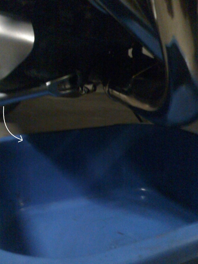

Yapuka s'attaquer au bouchon de vidange , clé de 17 en main on repère le boulon sur l'extrémité basse du carter, faut se pencher beaucoup pour les grands
Sur la tof' qui suit on voit la manip' pour desserrer. Contrairement à ce qui est montré, desserrer à la clé puis mettre la cuvette tout en continuant de desserrer à la main le boulon, gaffe ça va arroser
Placer un carton assez large pour protéger le sol
On laisse l'huile couler dans la bassine, une fois que l'on voit que quelques gouttes sortir, on peut ôter le filtre en le desserrant à la main
gaffe ça va un peu couler
placer de quoi récup' les quelques millilitres restants dans le filtre et placer un carton dessous pour éviter de souiller le sol .
