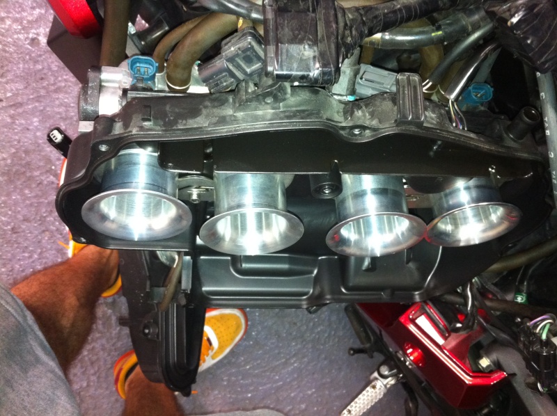

Message par BiLL_cb le Lun 30 Juil 2012, 18:13
La ou je l'ai acheter c'est chez MotoLand Honda
Je veux bien retirer les cornets d'origine comme ils mont dit mai ça me
ferer chi... de devoir tout redémonter pour remétre des cornets Full.
Mai ci ca peut me faire gagner 80 € ?
si quel qu'un peut me conseiller sur le débridage de ma CB ?
J ai lu le poste sur le Memjet.
Bref je c pas quoi faire ?

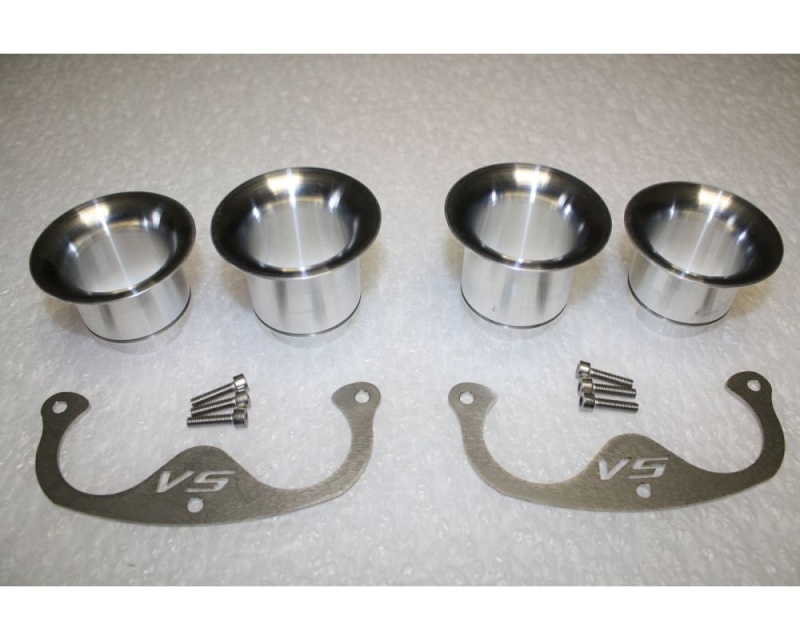

Si certains ( de ces cornets) ont une section précise, usiné spécifiquement pour faire gagner en couple et améliorer le remplissage, ce n'est pas tout à fait un hasard .. Tu pourras envisager de dire cela à motoland sans querelle , aucune Smile
http://www.venturisystem.com/fr/honda/cb1000r/cornetsadmission-honda-cb1000r-2008-2009-2010-2011-2012

219 €
Shocked
avec ça la mob elle a intérêt a pousser fort Laughing

Tu verrais le prix de ceux développés par le Hrc tu pleurerais j'crois ^^
http://www.thehiveteam.com/t2782-optimisation-600-cbr-2007-mecanique

Message par BiLL_cb le Lun 30 Juil 2012, 18:43
oui 219 € je cherche a la debrider pour pas trop chére et tu me propose des cornets a 219€
et j e vient d'acheter un leo GP Pro donc c mort pour le devil .
je pense acheter des cornets full ci il ni a pas d'otres solution.
peut ont agrandire les cornets d'origine ?
je cherche pas a avoir le plus de chevaux possible je veux juste la debrider pour le moin chere possible et sens que ca n'abime le moteur .
-leo GP PRO
-Cornets Full
-Memjet ? ou power commander 5 ?
quand pensez vous ?

Message par DarkFuret le Lun 30 Juil 2012, 18:44
600 €
confused
600€ à mettre dans des cornets faut vraiment :
a) s'appeler stoner et vouloir les pourrir tous, jusqu'au dernier
b) avoir de l'argent à dépenser et s'en battre léc'
c) avoir l'insupportable envie de dire "j'ai des cornets HRC, je rupte + haut avec ça!"
d) Obiwan Kenobi
non mais 600€ des cornets ... et en plus on paie le fait qu'il soit + court
ou va le monde mes pauvres enfants...

@BiLL_cb a écrit:oui 219 € je cherche a la debrider pour pas trop chére et tu me propose des cornets a 219€
-leo GP PRO
-Cornets Full
quand pensez vous ?
Je pense tous les jours, à tout moment, y compris la nuit Expliquez-moi comment on peut tirer 139 Cv avec les cornets Full et le Power Commander ? - Page 6 206721
Je reprends ^^ J'ai écrit certains de ces cornets sont usinés, sous-entendu il en existe des non-usinés = du standard qui ira très bien . Y'a qu'à demander à tonton honda les pièces de base en plastoc que 99% des guyys prennent Wink . Le but du lien n'étant pas de te le faire acheter, juste te montrer plusss qu'une simple photo, qui ne raconte que peu de choses .
Agrandir ceux d'origine: scie cloche au bon diamètre et c'est good mais en cas de revente tu repaies un set de FR et tu perds l'effet venturi . Effet venturi que l'on cherche à maximiser pour améliorer la qualité du remplissage moteur en air frais sur toute la bande de régime moteur.
Pour le reste, c'est toi qui vois, sachant que pc et memjet ne sont pas du tout les mêmes ..

Message par BiLL_cb le Lun 30 Juil 2012, 20:37
ok pour les cornets Full et le PC5
je pense pas retirer le cata tout de suit vue les plus de 200 € pour un simple Y.
- Avez vous des adresse sur, pour commander les cornets et le PC5 ?
les reglage fournie avec le PC5 sont peut etre bien pour moi ?
vue que je garde le cata, le pot leo, les cornets ?
d'aprer ce que j ai lu sur le fofo sur le PC5 il et fournie avec un reglage pour ma config ? et un reglage au banc j ai vue aussi et encor un petit billets de 200 :-(
désolé pour toutes c'est questions. mai je veux pas me tromper et abimer ma belle ou même debourcer + de 800 € pour un debridage c abuser .

C est quoi que t appelle les cornets court ? les VENTURY SYSTEM en alu .................................... ca :

Une question avec les cornets Venturi, est ce qu'il est mieux de shooter la boite a air et de mettre des filtres cornets ou de concerver la boite et un filtre plat (avant passage et reglage map bien entendu)
Expliquez-moi comment on peut tirer 139 Cv avec les cornets Full et le Power Commander ? - Page 6 Empty Re: Expliquez-moi comment on peut tirer 139 Cv avec les cornets Full et le Power Commander ?
Message par TriNkiLL Zer06 le Mer 03 Oct 2012, 15:20
@rico la grenade a écrit:Une question avec les cornets Venturi, est ce qu'il est mieux de shooter la boite a air et de mettre des filtres cornets ou de concerver la boite et un filtre plat (avant passage et reglage map bien entendu)
Si tu veut mettre des cornets filtre tu ne pourra pas mettre les cornets d admission Ventury.............................. l un ou l autre .
Avec ton prog ça va bien marché Expliquez-moi comment on peut tirer 139 Cv avec les cornets Full et le Power Commander ? - Page 6 807534 , hate de voire ça .

Peut etre me suis je mal exprimé. En fait ce que je voulais dire "qu'est ce qui est le plus péchu: mettre un filtre a chaque cornet et virer la boite a air ou garder toute la boite et le filtre qui va dedans avec les cornets Venturi"?
Ah ca va mieux là!!!
Wink
Message par rico la grenade le Mer 03 Oct 2012, 19:31
Pourtant on voit pas mal de meules avec des cornets apparents et un filtre sur chacun d'eux...
