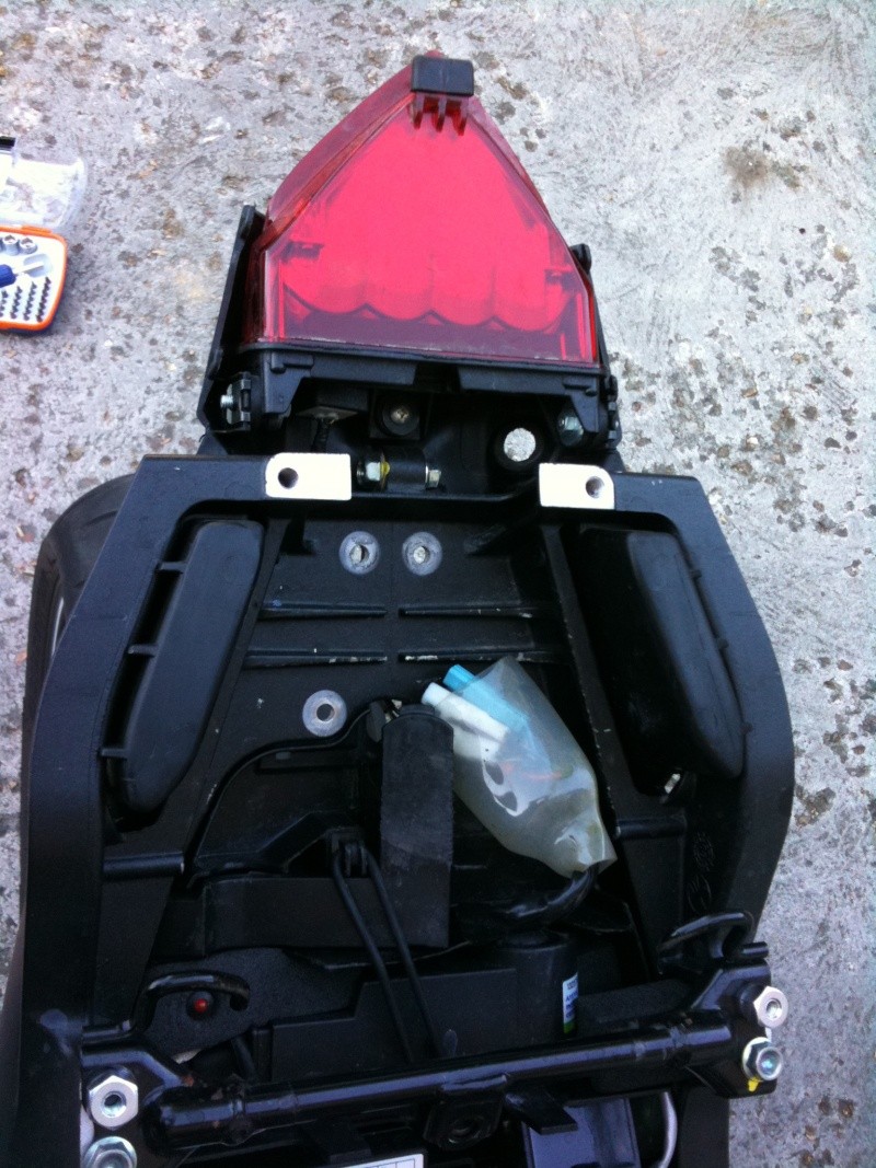

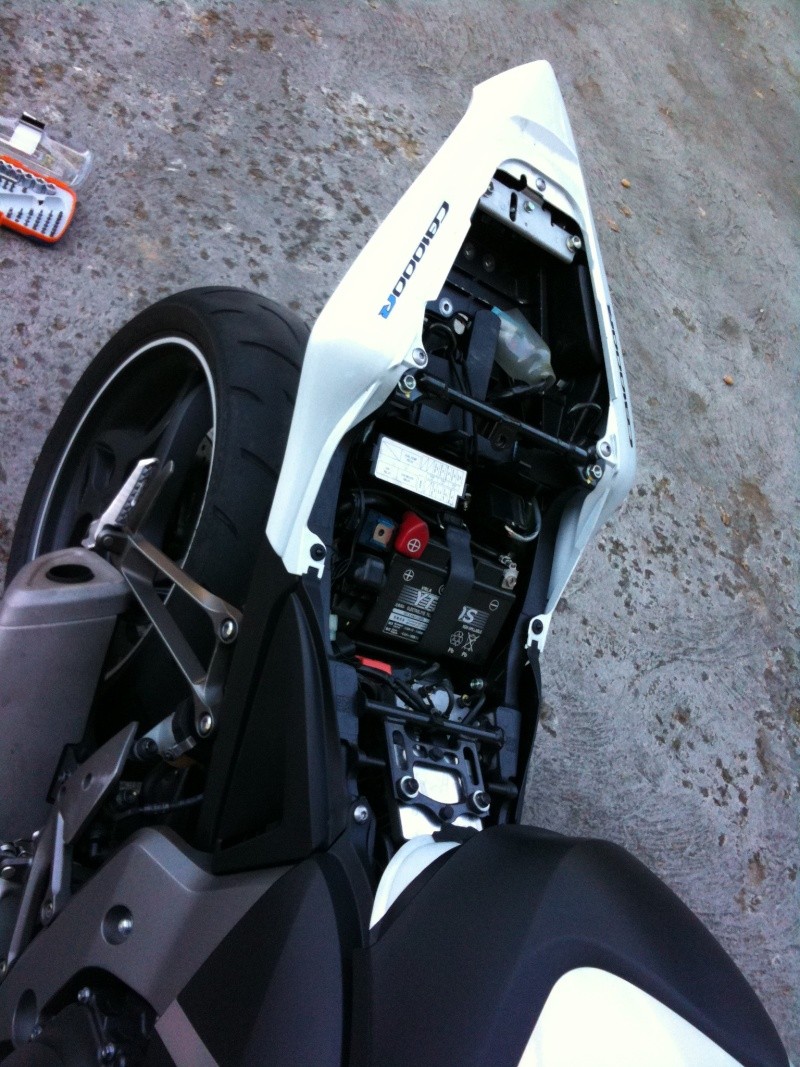

rien de plus simple
il te faut une cb1000r ( blanche de préférence)
commence par démonter les selles passager et conducteur
demontage feu arriere cb1000r Img_0310
ensuite tu démontes le cache arrière en retirant les 3 vis (1 proche de la selle passager et les 2 autres proche de la selle conducteur)
tu tires doucement vers l arrière en gardant l alignement du cadre arrière
demontage feu arriere cb1000r Img_0311
tu démontes ensuite la barre transversale servant de support à ta serrure de coffre
demontage feu arriere cb1000r Img_0312
puis tu démontes la fixation du feu arrière 2 sur les cotés à l'aide d'une clef coudée
demontage feu arriere cb1000r Img_0313
pense à bien récupérer le bout de caoutchouc sur le haut du feu et le mettre sur ton feu à led
il ne te reste plus qu'à monter ton nouveau feu
demontage feu arriere cb1000r Img_0314
quelques points où tu dois faire attention:
ne pas trop serrer les fixation du feux surtout si tu utilises une clef à cliquet
attention de ne pas perdre des vis dans le passage de roue (GALERE à récupérer)
au remontage de la coque arrière si tu as un pdr retire le avant car j avais abimé le mien en faisant frotter les fixations de la coque arrière dessus et cela avait abimé la peinture

merci j ai fait cela j attend pour les brachements car j ai pas les cosses pour brancher la centrale 511480 pour l'info du remontage de la coque arriere

par contre fait bien attention quand tu remonte le cache plastique arrière, il faut forcer un peu pour que sa passe.
Tu peux aussi faire passer une partie de faisceau électrique entre le cadre et le cache, il y a un peu de place.
