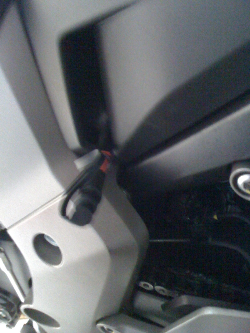

La cable d'alimentation pré-cablé, avec le raccord femelle avec un bouchon puisque celui-ci sortira de la moto. Le porte fusible protégé lui aussi. Et bien sur les cosses batteries identifiées.
Le voici, une fois raccordé sur la batterie sur la moto.
J'ai sortie le cable alimentation 12volts mais je vous dirais si c'est vraiment pratique à l'usage. Peut être vaut il mieux le sortir entre la selle et le réservoir ??? A voir.
Voici la sortie en bas du blouson ( bon là c'est la manche, mais vous imaginez bien !!!! ) . J'ai passé le cable entre le cuir et la doublure hiver. 2minutes 30 pas plus
