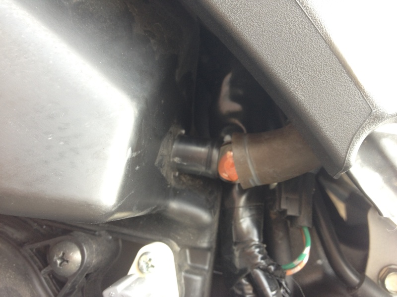

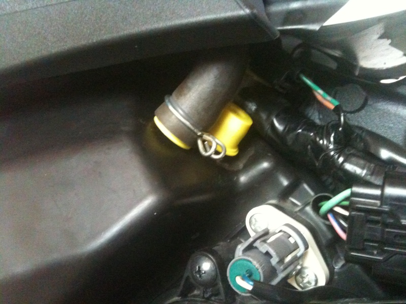

Message par Anth81 le Dim 22 Juil 2012, 19:10
Salut à tous, moi aussi je viens de réaliser cette modif (pas encore testé)
Supression de l'électrovanne de réinjection air. - Page 3 113
Mais en demontant le coté droit je me suis aperçu qu'il y avait aussi une durite de ce coté là. Es qu'il faut la boucher aussi ?
Supression de l'électrovanne de réinjection air. - Page 3 213
Merci.

Non ne bouche pas la durite de l'autre côté, c'est le recyclage des vapeurs d'huile, tu vas sortir le joint de couvre si tu la bouches Wink
Seulement côté gauche =)
Content que vous sentiez la différence Wink
