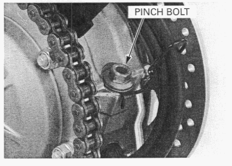

la clé dynamométrique, c'est pour le resserrage de la vis (à 7,5 NM de mémoire) qui maintient en place le système de l'axe excentré permettant le réglage de la tension de chaine.
sur un mono-bras, l'axe de la roue arrière est fixé sur une partie pivotante dans son logement dans le mono-bras. l'axe médian de la roue arrière n'étant pas exactement au centre de cette piece pivotante permet de reculer ou d'avancer la roue arrière en faisant tourner cette pièce.
en clair, il faut desserrer cette vis pour libérer l'axe de la roue arrière et le faire pivoter sur lui même pour avancer ou reculer la roue
Tension chaine Tensio10
la photo provient d'un VFR Vtec, mais c'est exactement le même principe.

Message par chapiz le Mar 28 Avr 2009, 17:42
Merci pour la réponse, est ce que tu as une idée du prix d'une clé dynamométrique?!

boo cest pas la peine d'acheter une clef dynamo les coupaings,juste rester cool sur le serrage,ne pas y aller jusqu'à avoir les yeux qui sortent de la tête lol! lol! lol!
c'est une 60 d'euros la clef Wink
et pour tendre la chaine c'est du bas vers le haut avec la clef,parce que sa ils ne le précisent pas,et l première fois on fait du haut en bas en la on détends tout Tension chaine 338424 Tension chaine 338424 Tension chaine 338424 ce qui m'est arrive,c'est pas grave je sais 556567 et il faut y aller molo car sa tend très très vite clown

Un clé dynamo est un investissement inutile!!! resserez avec un clé de 17 plate et c'est bon!!!!!!!!

@Pocket a écrit:la clé dynamométrique, c'est pour le resserrage de la vis (à 7,5 NM de mémoire) qui maintient en place le système de l'axe excentré permettant le réglage de la tension de chaine.
et comment fais tu tourner ladite piece excentrée, une cléf spéciale?

Message par nacho1001 le Mar 21 Juil 2009, 21:02
tu as la clef sous tes fesses l'ami lol! dans la trousse a outils Laughing
c'est la même clef pour tendre la chaîne et régler l'amortisseur pig
