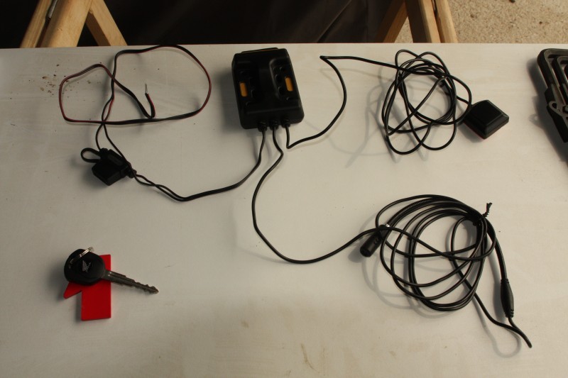

on y trouve le bloc principal avec 3 câbles :
- 1 pour l'alimentation muni d'un porte fusible
- 1 pour la sonde
- 1 pour le flexible muni de la led qui indique le danger pour le porte monnaie.
il y a également un bloc secondaire qui se détache du premier bloc. c'est dans celui là que se trouve la base de donnée qui peut être mise a jour via internet gratuitement grâce au câble usb fourni.
pour finir, le package est muni de quelques colliers de maintient, mais qui sont insuffisant en nombre si on veut faire un travail propre. prévoyez donc des colliers supplémentaires.

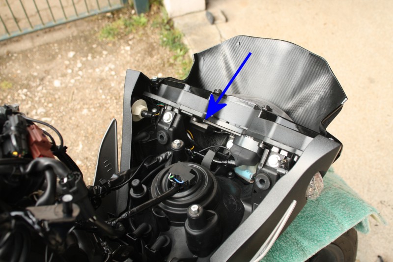

le but du jeu étant de faire rentrer tout ceci :
[tutoriel] Montage Inforad Moto Photo_11
a cette endroit, ce qui n'est pas une mince affaire... sachant qu'il y a déjà la trousse a outils et le bloc disque homologué SRA (pas sur la photo)...

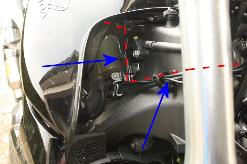

Voici donc comment j'ai procédé (en vert le porte fusible et en bleu le bloc principale muni du bloc secondaire) :
[tutoriel] Montage Inforad Moto Photo_13
les 2 fils de la sonde et du flexible passe ensuite sous le réservoir attaché au flexible de frein (flexible qui n'existe sans doute pas sur une version non muni de l'ABS-CBS) pour arriver a cette endroit :
