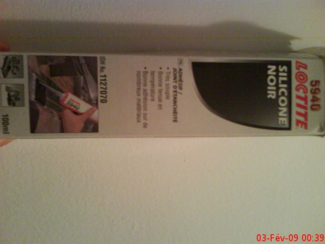

Salut l'ami, il m'est arrivé la même chose, une glissade sur le verglas. J'ai acheté un pare-carter carbone chez pro-fiber et je l'ai fixé avec du silicone noir LOCTITE 5940 chez Norauto. Et ça tient du tonnerre qu'il pleuve, que le moteur chauffe à plus de 100°,... Petit conseil, ne soit pas radin sur le silicone sans que ça déborde, attend 24 heures minimum avant d'utiliser la moto, et maintiend le pre-carter durant la phase de collage. La colle à pare-brise tient très bien mais si tu le niques, tu peux changer le carter avec (ils seront soudés avec cette colle). Voici la phot du silicone : [img][/img]

@ALEX.BURDIGALA a écrit:Salut l'ami, il m'est arrivé la même chose, une glissade sur le verglas. J'ai acheté un pare-carter carbone chez pro-fiber et je l'ai fixé avec du silicone noir LOCTITE 5940 chez Norauto. Et ça tient du tonnerre qu'il pleuve, que le moteur chauffe à plus de 100°,... Petit conseil, ne soit pas radin sur le silicone sans que ça déborde, attend 24 heures minimum avant d'utiliser la moto, et maintiend le pre-carter durant la phase de collage. La colle à pare-brise tient très bien mais si tu le niques, tu peux changer le carter avec (ils seront soudés avec cette colle). Voici la phot du silicone : [img][/img]
C'est la seule et unique solution et comme le dit Alex avec la colle a pare brise t'es bon pour changer le carter si tu veux virer le cache carbone par la suite alors qu'avec le silicone aucuns soucis tu peux décoller et enlever les résidus certe avec de la patience mais ca revient bien . Mais bon c'est sur que ca aurait été plus simple s'il y avait des points d'ancrage comme sur la protection du monobras .
