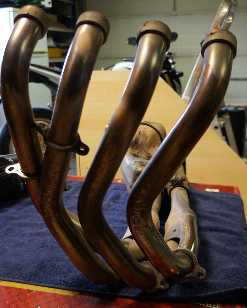

Salut a tous
Alors voici mon premier poste soyez cléments..
Voyant l’état de mon collecteur d’échappement Mad Mad Mad, j'ai donc entrepris de démonter et de repolir cette dernière.
Temps: 1/2 journée ( j'ai pris mon temps avec plusieurs pauses ... )
Difficulté: Moyen
outillages/ clés 10/8/12/13 - clés mâles 6 pans - cliquet avec cardan - cale en bois - perceuse - tampon de polissage - patte a polir....  patience
étapes:
- stabiliser la moto sur béquille d'atelier
- ôter les écopes avec la grille de radiateur ( en un bloc, plus simple)
- desserrer les vis des bagues du collecteur accès restreint car je n'ai pas démonté le radiateur ( avec un cliquet a cardan ça passe )
- ôter l’échappement pour accéder au catalyseur
- débrancher la sonde du catalyseur
- desserrer et ôter le vis du catalyseur ( positionner une cale en bois pour éviter que tout descende d'un coup )
- la ligne complété dois venir sans forcer a ce stade ...
alors voici la bête qui a certes perdu de son éclat !!!

et voila la différence entre les éléments polis et ceux que ne le sont pas encore....
[ TUTO ] Polissage collecteur echappement. Dsc04520
une fois le boulot achevé, débute le remontage procéder a l'ordre inverse au démontage ( [ TUTO ] Polissage collecteur echappement. 338424  )
et voici le résultat ...
pour info pas besoins de démonter le réservoir je l'ai fait pour nettoyer certains points et contrôler mes bougies !!
[ TUTO ] Polissage collecteur echappement. Dsc04518
c'est sans appel .... ça brille ( pour combien de temps ??? )
[ TUTO ] Polissage collecteur echappement. Dsc04521
et voila
bonne route a tous
