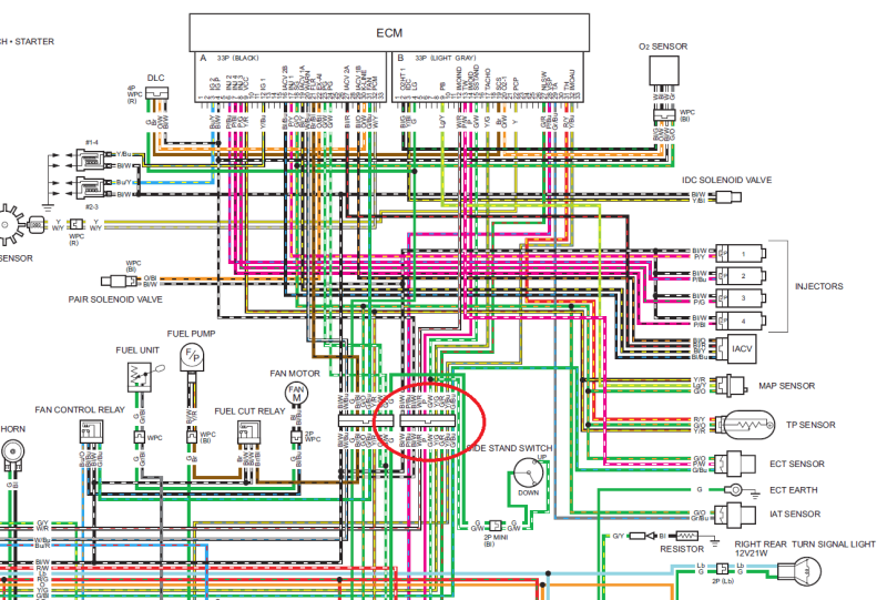

J'ai réussi à démarrer béquille à terre
Comment ?
Après avoir déconnecté puis reconnecté le connecteur noir visible sur la photo ci dessous.
Pour les aveugles lol, c'est celui est placé juste derrière le connecteur de (diagnostique?) de couleur rouge.
Je l'ai entouré en rouge sur le schéma de câblage.
J'ai également trifouillé/bougé d'avant en arrière le faisceau à ce niveau là.
Pour se faire rien de plus simple:
Dépose des deux selles.
Dépose du cache en plastique placé en face de la boite à air du coté droit (une vis BTR et deux clips, du gâteau).
Puis on bouge un peu le faisceau, et on test, en priant (c'est très important de prier lol)
Je pense qu'il faudra regarder sous le réservoir désormais, un fil doit être pincé.
Comme j'étais au taf et que j'ai fait le plein (d'essence) ce matin, je ne me suis pas aventuré plus loin, ça doit peser lourd cette chose là !
On verra si ça tient.
Et puis de toute façon on va mettre le CDI (ECM) full, donc j'en parlerai (du moins ma sœur) à Honda à ce moment là.
Vu le temps que prend l'opération (5-6 minutes max), il serait sympa que d'autres essayent et me tiennent au jus
