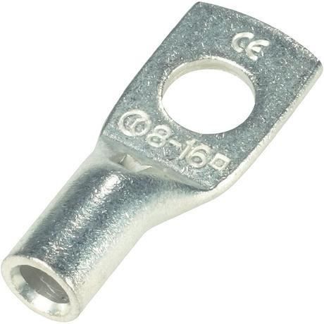

Hier en changeant ma batterie et lors du serrage de la borne +, paf cassée et ce sans serrer comme un bourrin.. bref, est ce que vous savez quel est le diametre du cable et ou je peux trouver une remplacante ;-)
précision, le cable electrique d'origine au une cosse sertie qui viens se visser sur la batterie, c'est cette cosse que j'ai cassé

Message par flop le Mer 13 Avr 2016, 13:46
Hello, merci pour ta réponse.
C'est la cosse "l'embout" qui est sertie sur le câble + d'origine de la batterie, en fait la cosse est coupé en deux et du coup je peux plus la visser sur la batterie.
voir photos, et je parlais du diamètre du câble pour essayer de trouver la bonne cosse

Message par Soub le Mer 13 Avr 2016, 22:43
tu devrais trouver ca chez un accessoiriste voiture
cosse que tu peut trouver pour brancher des gros ampli ou caisson de bass
changer cosse electrique batterie Empty Re: changer cosse electrique batterie
Message par Adrien le Jeu 14 Avr 2016, 09:27
Salut, il te faut juste dénuder légèrement ton câble et mettre une cosse à sertir que tu peux trouver chez Norau.... ICI à 2.09Euros.
Par contre, il te faut une bonne pince à sertir EXEMPLE DE PINCE.
Schéma de sertissage : SCHEMA
En espérant t'avoir aidé.
