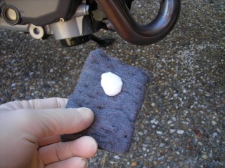

Donc, une noix de belgom sur la paille de fer.
[TUTO] Nettoyage des collecteurs. Dscn3010
puis vous reste plus qu'à frotter vos collecteurs jusqu'à qu'à révéler la couleur naturelle de votre collecteur... Pas la peine de frotter comme un âne, n'allez pas vous faire un claquage du biceps, ça ne sert à rien !!
Normalement, vous devez obtenir une sorte de crème noire sur vos collecteurs.
La on passe un coup de chiffon et on recommence.
