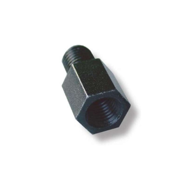

Je rentre chez moi, tout content et j'envisage le montage mais....impossible !!!
Le rétro de la CB est un pas à gauche et les pattes de déport en pas à droite.
J'ai vu que BIHR commercialisait des adaptateurs.
Patte de déport retroviseurs Z407710
Ma question, si je raisonne bien il me faudrait 2 adaptateurs par rétros ?
guidon>adaptateur (pas à gauche vers pas à droite)>patte>adaptateur (pas à droite vers pas à gauche)>rétros
Euh, pour le coup, je suis pas sûr que ça fasse joli joli.
Avez vous connaissance d'une patte de déport avec pas à gauche ?

Message par nexi le Jeu 24 Avr 2014, 02:06
salut
j'ai monté exactement les memes sur ma cb,sans problemes
En fait,j'ai mis les 2 vis(à droite du déport sur ta photo) dans les 2 trous
à gauche du déport(ça force un peu avec les rondelles mais ça tient fort)
donc ce sont ces 2 vis qui viennent sur le guidon.
ensuite tu visses tes rétros sans pb.Je pensais aussi avoir un pb de pas de vis
qd j'ai reçu le kit...mais non
pas besoin d'adaptateurs et la vision est vraiment nickel avec ça,un peu de vibrations
rien de méchant

Message par Pingmaniac le Jeu 24 Avr 2014, 17:45
Merci pour vos réponses.
Je suis passé chez le concessionnaire pour avoir une explication.
J'ai pas démonté ce qu'il fallait.
J'ai dévissé le rétro certes, mais j'ai pas enlever le contre écrou.
Ce qui fait que pour moi, ça devenait un filetage pas à gauche.
Faut dire qu'il fallait y aller pour le démonter ce contre écrou !
Donc plus aucun problème !
