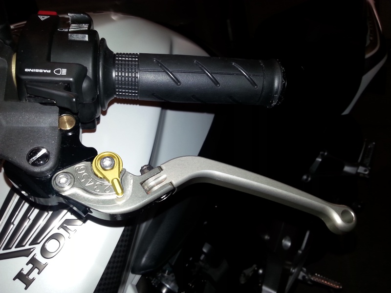

j'ai des Vtreck flip up
coté frein nickel, mais embrayage il vient en buté (sur l'embout de guidon) avant que le piston de MC soit complétement poussé et ça sur les 5 positions les plus proche du guidon la 6éme (la plus loin) étant ok
la solution étant de le lever un chouilla  Laughing
question vos leviers adaptable touchent ou non le guidon quel que soit le réglage de l'écartement
si oui cela gêne t'il l'enclenchement de la première ?
voici 2 tof en position 1 (la plus proche du guidon) ouvert et fermé
vous arrivez en butée également ou bien  Mad
 le site marchand BS motopart me les reprend mais ça fait chier  Shocked je les aime bien sont pas trop chère
merci de vos avis

@aurel138 a écrit:questions stupide!! mais quand tu as changé ton levier tu n'as pas oublier de remettre la pastille comme dit dans ce tuto:
http://www.cb1000r.org/t6489-pitit-tuto-pour-demontage-du-levier-d-embrayage?highlight=tuto+levier
tu peux la voir sur la 2éme tof (doré) Cool

Message par Lino 74 le Mer 26 Mar 2014, 09:14
merci pour vos réponses  Cool  je vais quand même contrôler le sens du montage de la douille méplat en bas, mais il me semble ne pas avoir vu de différence de forme ,en tout cas l'axe du MC est bien rentré dedans
(vérifié au montage)
Lino 74
Re: demande d'avis a ceux qui on changé leurs leviers par de l'adaptable réglable
Message par Lino 74 le Mer 26 Mar 2014, 17:57
ok pour la douille impossible de se tromper je peut l'insérer dans son emplacement uniquement par le bas (le trou du levier sur sa partie hte est trop petit  Wink j'ai bien regardé pas de méplat elle semble vraiment identique des 2 coté bon Airik comprendra avec l'âge , sans lunette et au garage moyennement éclairé  on peut se tromper mdr
j'ai roulé aujourd'hui et ras jusqu'à la position 4 c'est good (position idéale pour moi)
bon feeling et j'ai le ressenti que l'effort et moindre qu'avec l'origine Rolling Eyes
sur les derniers réglages 3/2/1 ça klong en première il faut alors légèrement remonter le levier flip up  Cool c'est le deuxième lol!  effet flip up ca passe nickel
donc je garde  Laughing et a l'avant 1 doigt suffit  Shocked  Shocked  affraid pour freiner virilement  Wink
ho putaing j'ai ma première étoile je vais fêter ça    lol!
