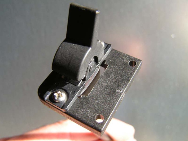

Message par DroOp'S le Jeu 14 Mar 2013, 09:58
Thks Crouz, je poste qqes tofs de l'interrupteur prises du lien que tu as mis.
configuré le pc5 et autotune Interr14
configuré le pc5 et autotune Interr10
configuré le pc5 et autotune Interr11
configuré le pc5 et autotune Interr12
Le mec a modifié la patte d'origine livrée avec l'inter ( comme celle que tu as ) afin de monter 2 interrupteurs.
configuré le pc5 et autotune Interr15
configuré le pc5 et autotune Interr13
