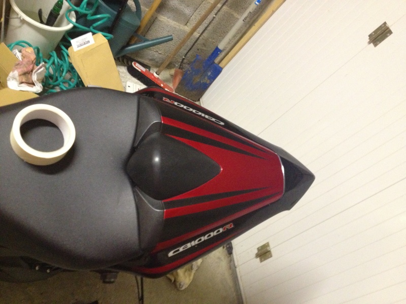

pour ceux qui critique le rangement du garage et de l'établi si vous avez rien a faire !!!vous pouvez passer;-)... je vous rassure c'est plus souvent ranger q'en bordel sinon on parle moto!! lol!
ok pour le passage de roue ermax j'en ai dejas un et je suis en train de reboucher les tous cligno et support plaque de plus je le retouche en résine pour effacé la marche du support plaque sa avance gentiment..
Pour se qui est de la législation je leur rappellerais que la lois est pour tout le monde la même donc voir les harley et même les diavels on des support plaque latéraux alors!!!
Sinon l'éclairage plaque vas se faire par des vis avec led intégré..
photo du travail sur le passage de roue il reste l'enduit fin ponssage et peinture je pense enduit fin posé se soir.

Message par vince1000r le Mer 07 Nov 2012, 13:17
je suis ok pour l'origine des harley et diavel mais j'en connais peut qui la conserve et sa ferais beaucoup de prune pour les bleus je rejoins donc se que dit droop's c'est surement toléré ET puis maintenant c'est trop tard lol!.
Sinon oui en effet le passage de roue ermax sans plaque devient massif c'est pour cela que je le retouche j' en suis d'ailleur a la deuxieme couche de finition donc je pense que d'ici la fin de la semaine il sera peint (noir mat )et remonté .

suite de mes avantures alors le passage de roues retouché (ermax) est fini mon feu arrière avec clignotant intégré monté ... et le rendu est terrible a mon goût ... première couche sur porte plaque fait et éclairage ressu!

Message par vince1000r le Sam 10 Nov 2012, 12:15
Merci a vous pour vos remarque constructive et ces renseignement, j'ai bien pris note.
Sinon ma réalisation est terminé voisci les photos.
et voilas!! orchaine étape peinture du IXIL en noir tout en conservant les sorti chrome et la plaque puis suppression du cata et des liserets jante
avant.. suite prochain épisode ou sur un autre tuto.

Message par DaDy le Sam 10 Nov 2012, 15:53
@DroOp'S a écrit:Le saviez-vous, il n'est pas conforme de fixer la plaque d'immat avec des Vis !!!! Ce doit-être un système de fixation "définitif" comme des rivets.
Oui Droop's, c'est d'ailleurs ce qu'entend l'article par "de moyen inamovible", non démontable en fait.
Moi suis fan de cette réalisation. C'est magnifique comme l'arrière est libre et dégagé. Bravo Vince !
La seule critique que je pourrai faire est l'immonde bosse sous la selle passager que fait le passage de roue Ermax.
Ton CB serait tellement mieux avec son passage de roue d'origine. Reste encore à trouver une solution pour le lisser sans dépenser le foutage de gueule de prix qu'Honda demande pour son passage de roue lissé. Je pense que personne ne pourra faire mieux que SouthBlade et ses 50€. Très bonne affaire South !

Message par Southblade le Sam 10 Nov 2012, 23:36
c'est le concess honda de saint mandé... je suis sur que sur un coup de tel il peut en avoir d'autre de temps en temps Wink
il veut s'en debarrasser des kit boxer
moi c'était emballé d'origine, et avec facture a ce prix là !!
ciao fab

Message par vince1000r le Dim 11 Nov 2012, 09:53
Alors tout d'abord merci pour les compliments, ma plaque est fixé par des rivets homologué comme tout le support et renfort, de plus ceux fixé sur le support chaine sont en plus sellé par de la résine pour évité que par les vibrations il y en est un qui tombe sur la chaine.Sinon seul l'axe principal est boulonné avec écrou frein pour permettre un éventuel démontage. pour ce qui est de l'éclairage oui se sont des cabochon chromé a led. Sinon oui je sais bien pour la bosse mais pas le choix pour dissimuller la vérue supporte plaque qui fait parti du cadre..

Message par nietto le Dim 11 Nov 2012, 17:47
super travail tu la fabriqué la patte pour tenir la plaque dimat??
avatar
nietto
Re: support de plaque type diavel?
Message par vince1000r le Lun 12 Nov 2012, 09:57
oui tout est de fabrication maison! si tu te lance dans la réalisation il te faut des rivets une perceuse des barres de fer plat 1.5cm sur1.5mm ép et une équerre et peinture. avant de fixer quelque support qu'il soit renforce le carter de chaine tu peux voire comment je m'y suis pris sur le tuto. coup de la réal ridicule au alentour de 30€ . mois perso j'ai changer ma plaque pour une au cote légèrement plus petite ( 20€ de plus).

Message par nietto le Lun 12 Nov 2012, 18:16
merci franchement moi jador super idée le rendu est niquel 891653 jpence que jvai faire pareil quand jaurais acheter le passage de roue les rouges sais les plus belle j_en_bave1

Message par -Dan- le Ven 26 Avr 2013, 10:45
Je fais un petit up du sujet, très belle réalisation, c est magnifique sans la plaque à sa place initiale ça libére cet bel arrière. Y a des chance pour que je te copie. Dis moi si y a un copyright, pas envie d être en procès avec toi lol.
Le problème pour moi c est que j ai un raz de roue ermax blanc, donc faut que je trouve une solution... En plus j ai un peu galere pour le poser car j ai mon tuyau semi rigide de mon graisseur automatique qui passe dessous...
-Dan-
Message par vince1000r le Ven 26 Avr 2013, 14:15
salut dan, nos souci pour le copyright c'est tout cadeaux lol.. sinon pour ton souci de passage de roue il faut principalement le renforcé au niveau du support de ta plaque et faire en sorte que se renfort soit pris avec une parti idéalement vissé sur le mono bras ... je c'est pas si c'est claire mais bon..
