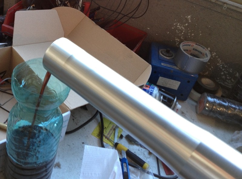

Bien vider le tube en pompant la tige centrale et le tube de fourche (j'ai remis un peu d'huile neuve et refait l'opération pour que ce soit nickel)

Samedi dernier j'ai fait changer mon huile,
quelques points sont essentiels
- il vaut mieux être 2 pour le faire
- il faut le faire, Honda préconise tous les 24000kms, n'attendez pas comme moi car la moto perd beaucoup en précision sur les courbes et en tenue de route
- avant de vider l'huile mesurez la hauteur de vide dans la fourche et si vos réglages étaient bons remettez la même quantité sans tenir compte des préco de Honda pour la mienne on a laissé 81mm de vide
trucs et astuces de pro ... : je vous colle des photos dés que possible
