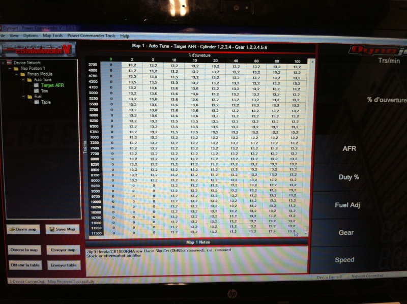

Est-ce que quelqu'un pourrai m'expliquer comment mettre une carte (508) dans mon pcv?
J'ai fait préparer la moto sur un banc par un pro qui a fermé ses portes .
Depuis j'ai remplacé l'échappement et mis un Decata ...
Je compte par la suite mettre un auto tune pour ne plus avoir de souchy .
Pas j'espère que je suis dans la bonne section :o) Merci

Pour ce qui est du reglage et installation de l'AT tu peux regarder ici : [TuTo] Montage et Reglage AuToTune
N'oublie pas de sauvegarder la map faite par le pro on sait jamais, pour cela il fautbrancher le pc au PC, ouvrir le logiciel PCV, faire "get map" ou "obtenir la map" un fois en bas a gauche il y a ecrit "Map received successfuly" tu fais "save map"
Pour mettre une map dans le PCV il faut le connecter a l'ordi, ouvrir le logiciel, telecharger une map sur le site de Dynojet par rapport a ta config sur la moto (decata, K&N, ...) et ensuite tu fait ouvrir map, tu choisis ta map telecharger et apres tu fait send map ... rien de complique.
En bas a gauche tu dois avopir ecris "Map send successfuly".

Et sachan que j'ai un Pcv un Decata leovince un pot yoshimura un filtre BMC les cornets la 508 est elle bien approprié ?
fripouye
Re: Demande solidarité motarde
Message par Le Kampaniard le Mar 14 Fév 2012 - 15:08
ca devrait etre bon ...
Si y a pas ton pot faut en prendre un de la meme longueur a peut pres ...
De toute facon les map "type" sont pas exceptionnelle mais si tu veux mettre l'AT plus tard ca corrige deja pas mal Wink

Ouai ok parceque la j'ai passé ma moto au banc et j'ai 121 chvx au vilo c'est normal?

Message par TriNkiLL Zer06 le Mar 14 Fév 2012 - 15:36
Normalement avec : pots - decata - cornets , tu doit avoir au moins 130 , moi j avais 133 dans cette config.
La 508 c est avec chicane , tu roule avec chicane ?

Message par fripouye le Mar 14 Fév 2012 - 15:38
Je vais mettre la 508 on verra après je vous tien au jus mais quand même plus de 10 chvx ....

Merci les potos j'ai mis la 508 on verra .... Des qu'il fait beau je la passe au banc Wink
