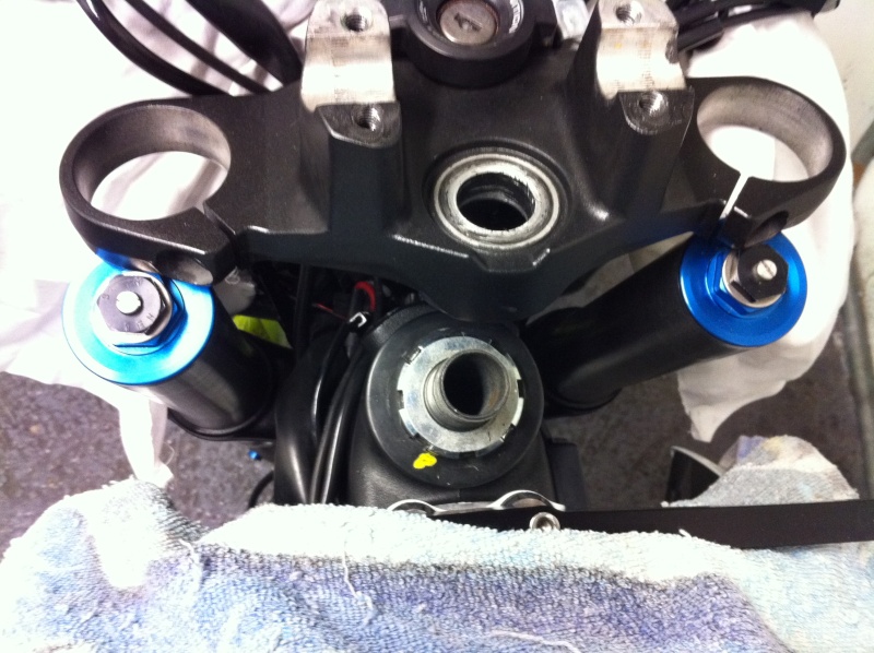

Opération pas bien compliqué , 30 minute tranquille , sans démonté la tète de fourche .
On commence par bien protégé son réservoir
Ensuite on démonte les 2 grosse BTR de chaque coté
On attaque le pontet pour libéré l écrou centrale,faut bien protégé le compteur car on va posé le guidon dessus , mais avant mettre des serviettes pour pas que la tête de fourche tombe sur le garde boue
A ce stade se munir d une douille de 30 et défaire l écrou centrale , ensuite le T viens tout seul sans forcé
On voit le contre écrou gris , la bague de sécurité , et L ÉCROU NOIRE qu il faut serré .
On resserre l écrou NOIRE a la main et avec une pince on lui fait faire seulement la moitier d un tours , si on sert trop le guidon ne tournera plus ou mal , on remet la bague de secu , et le contre écrou .
Moi jais mi du frein filé comme ça je suis tranquille .
Et maintenant on remonte tout , la seul galère sera l araigné , un peut chiant a remettre .
Ptite astuce ; jais fais un point Blanc sur la coupelle pour pouvoir surveiller si ça bouge dans le temps

Si , mais comme faut pas la serré fort des fois ça se desserre .
