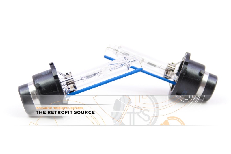

- une ampoule (35 ou 55w) au format adapté
à votre lenticulaire (h1, d2s, d1s etc). A noter que les format h1, h7 h3 etc sont donc compatibles avec les ampoules halogenes du meme nom...en revanche les ampoules d2s, d1c etc, elles sont spécifiques au optiques xenon...
le D2S est prévu pour les lenticulaire
le D2R est prevu pour les reflecteurs
le d2c est prevu pour etre compatible aux deux et ne sont vendus en général que sur les sites chinois...ouai ben une fois j'ai recu des d2c a la place des d2s, ben le faisceau etait franchement pourri et j'arrivais pas a la brancher correctement, donc compatibles  ...950623
pour plus de details ils en parlent tres bien chez TRS

On peut gardé notre KiT Xenon H4 et juste changer l ampoule ?
[TUTO]  Lenticulaire bi-xenon + longue portee à leds + clignos integrés Empty Re: [TUTO] Lenticulaire bi-xenon + longue portee à leds + clignos integrés
Message par xenon_addicted le Mar 18 Oct 2011, 10:48
of course..........commande juste une ampoule h1 en 4500k, ou du moins une ampoule qui corresponde au lenticulaire que tu commandes (ça peut être du d2s d3s.....), moi le miens c'était du h1. j'ai pris celui la car la qualité d’éclairage est très bonne, et comme c'est du h1 le jour ou les mib me disent qqc, je mets un h1 halogène....provisoirement...Le mini d2s est plus compacte, a peut être un meilleur phare, mais aussi un moins bon code car le faisceau est plus concentré, moins large.

Message par xenon_addicted le Mar 18 Oct 2011, 23:14
ah si avec le mini h1, c'est ce que je mis, il est trop long et tape dans la vitre, du coup faut limer le réflecteur...

Message par xenon_addicted le Mer 19 Oct 2011, 11:41
ah ok, en fait le mini d2s ne passait pas dans le trou du h4...mais la c'était un simple coup de lime pour agrandir le diamètre, si c'est fait proprement ça doit même permettre de réutiliser le h4 halogène par le suite.... et avec un bouclier plus gros ça doit mieux couvrir, moi quand j'avais fait ça y'avait trop de jeu entre le bouclier et le réflecteur d'origine, ça faisait moche, donc j'ai fraisé le réflecteur pour pouvoir reculer le lenticulaire jusqu’à avoir bouclier et réflecteur en contact, et j'ai colle le lenticulaire dans le réflecteur au silicone, et la ça bouge plus. par contre ma modif est non réversible du coup, sauf a remettre un nouveau réflecteur récupéré d'un optique pété par exemple, ce que j'ai fait sur mon z.... donc oui a mon avis l'install la plus simple c'est mini d2s + un gros bouclier style mini clubman.
maintenant il existe des lenticulaires plus petits équipés en angel eyes en plus, donc encore plus simples a installer car à mon avis ne nécessitant aucune modif, on le vis et point barre, mais par contre ils éclairent moins bien, mais toujours mieux que le xénon dans le bol d'origine.

Message par xenon_addicted le Jeu 20 Oct 2011, 08:45
dans tous les cas faut ouvrir l'optique, car le bouclier est plus large que le lenticulaire justement pour venir finir proprement le boulot...
concernant les mib, ben je me suis fais arrêté hier justement Embarassed (hmm juste au moment ou je double une bagnole dans une petite route, une voiture qui arrive en face plus vite que prévu, du coup j'ouvre un peu et juste derrière les flics.........ils m'ont arrêté on fait le tour de la moto et n'ont rien noté sur le phare, et m'ont laissé repartir en me disant cool au guidon........oui mosieur l'agent , rovoir msieur l'agent, merci msieur l'agent.......), ils ont été cool cela dit...
le xénon n'aveugle pas comme c'est le cas dans un optique d'origine, et comme c'est propre ça ne l'a pas choqué apparemment.
après le modèle mini h1, c'est un gros avantage également, comme le culot est au format h1, on peut mettre du h1 halogène dedans aussi.......donc au pire s'il faut ramener la moto, on aura pas a tout repéter, on change l'ampoule, on fait constater et puis après........
