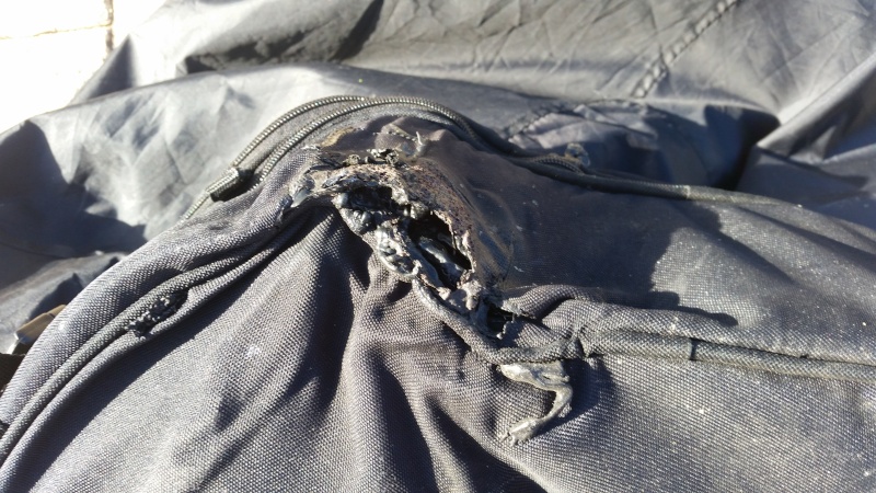

salut Thierry
pour le pot j'ai fabriquer une petite rallonge pour descendre le pot comme ça il brûle pas les sacoches
pour les housses de pluie externe il son bien mais pas pour longe terme.
comme il son ouvert cote roue l'eau rentre et se cumule dan les housses.

très  nécessaire crois moi la chaleur de pot et chaude  Twisted Evil

sacoches cavalières SW MOTECH spéciales CB1000R - Page 8 <a href=sacoches cavalières SW MOTECH spéciales CB1000R - Page 8 20151111" /> pote échappement  haute
sacoches cavalières SW MOTECH spéciales CB1000R - Page 8 <a href=sacoches cavalières SW MOTECH spéciales CB1000R - Page 8 20151110" /> résulta sacoche fondue
sacoches cavalières SW MOTECH spéciales CB1000R - Page 8 <a href=sacoches cavalières SW MOTECH spéciales CB1000R - Page 8 20151112" /> première ouvrire pour descendre le pot
sacoches cavalières SW MOTECH spéciales CB1000R - Page 8 <a href=sacoches cavalières SW MOTECH spéciales CB1000R - Page 8 20151113" /> mettre en place la rallonge en inox avec des joint en caoutchouc avec des joint métalliques pour éviter le vibrations , pas trop bas mais assez pour que la chaleurs fond pas la sacoche. avidement pas oublie de resserrer la connexion avec le cata Wink
et bonne voyage Laughing sacoches cavalières SW MOTECH spéciales CB1000R - Page 8 266550

Super. Merci beaucoup pour les photos. Effectivement, c'était nécessaire.
Cependant, mon pot (scorpion carbone) semble bien plus court et il se fixe via une rallonge existante. Il me semble qu'en changeant un peu l'orientation ça irait. Je vais attendre de recevoir les sacoches pour voir.
