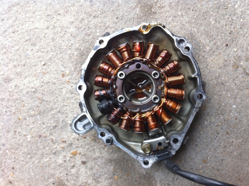

rebonjour les copains
voici le mien rebobiné
Et un alternateur de plus....un ! - Page 4 Stator11

Message par bebejo le Jeu 04 Aoû 2011, 14:46

Message par bebejo le Jeu 04 Aoû 2011, 15:02
y a plus qu a monter
valeur de resitance ok (0.196 ohms)
pas de continuité entre la masse a les bobines
normalement c est good

Message par bebejo le Jeu 04 Aoû 2011, 18:14
moto remonté
ca marche au poile

Message par bebejo le Jeu 04 Aoû 2011, 18:24
@Southblade a écrit:
@bebejo a écrit:rebonjour les copains
tiens nous au jus de ce que çà donne, s'il faut je te contacte Wink
t'as une photo de la bobine avant la réparation?
ciao fab
Et un alternateur de plus....un ! - Page 4 Altern10
bebejo
