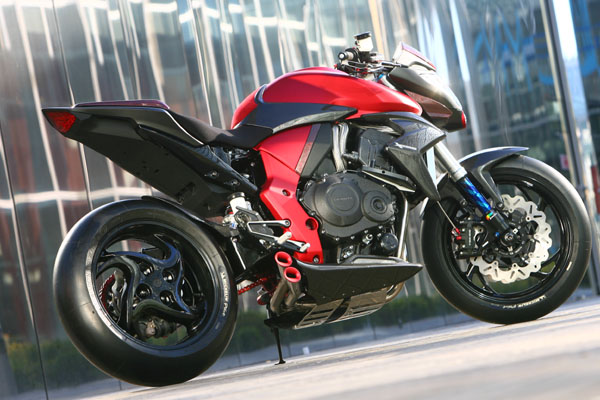

Tu as tout à fait raison, pis tu sais bien ce que l'on dit sur les gouts et les couleurs...
Pour ma part, j'adore la courbe que forme le CB. Les rétro gâchent cette courbe. Dans un monde parfait, le CB serait magnifique sans rétro.
Bah ça existe je crois bien... Mais ça a de nom que "concept"...
Donc pour moi, plus ils sont petits et discrets et plus j'aime ce CB.
- Spoiler:
