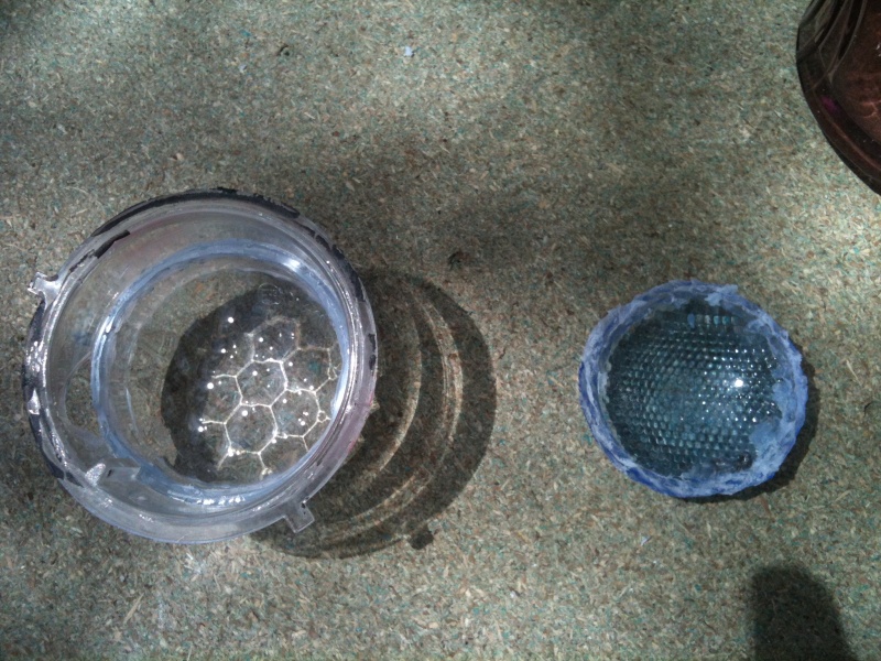

Message par DroOp'S Sam 28 Avr 2012, 13:52
Salut tout le monde.
Hier, nous avons fait un atelier "modif d'éclairage de nos belles" et notamment une modification de la veilleuse 2009-2010.
Pour ceux qui n'aiment pas cette couleur bleutée mais qui n'aiment pas la nouvelle veilleuse non plus, une solution existe !
1- démontez la veilleuse
2- décollez la "vitre plastique";
on peut voir la coque bleue dont on parlait plus tot ds le topic.
Remplacement de la veilleuse de la CB1000R par la veilleuse du modèle 2011 - Par Hornetsebast - Page 4 Img_0211
Aprés un petit coup de dremel, on la fait sauter et hop plus de bleu !
Remplacement de la veilleuse de la CB1000R par la veilleuse du modèle 2011 - Par Hornetsebast - Page 4 Img_0212
Plus qu'à recoller la vitre et remonter le tout.
Au final, la veilleuse éclairera d'un blanc parfait et un poil plus fort ( la coque bleue aténuait un peu le faisceau ).
Comparo avant / aprés

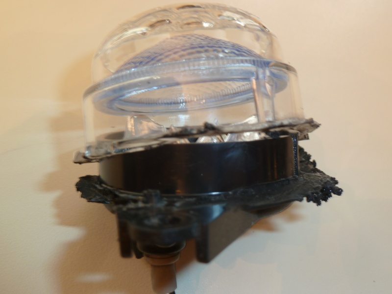

Message par DroOp'S Mar 26 Fév 2013, 12:46
Modif en cours donc j'en profite pour compléter les tofs que l'on avait faites précédemment.
Remplacement de la veilleuse de la CB1000R par la veilleuse du modèle 2011 - Par Hornetsebast - Page 4 Veille11
En découpant entre le plastique translucide de la veilleuse et le support noir on arrive à libérer le "cabochon" qui est collé.
Le support sur la photo n'a pas encore été nettoyé donc il semble un peu charcuté, il y a beucoup de bouloches de plastique brulé, sur la dernière tof on le voit "propre".
De toute manière, Dremel oblige, il y aura forcément des marques, meme en y allant trés doucement comme je l'ai fait mais rien de tout cela ne serra visible donc aucune importance en fait !.
Remplacement de la veilleuse de la CB1000R par la veilleuse du modèle 2011 - Par Hornetsebast - Page 4 Veille12
Quelques photos de prés des LED comme certains l'avaient demandé à l'époque Wink
Remplacement de la veilleuse de la CB1000R par la veilleuse du modèle 2011 - Par Hornetsebast - Page 4 Veille13
Remplacement de la veilleuse de la CB1000R par la veilleuse du modèle 2011 - Par Hornetsebast - Page 4 Veille14
Remplacement de la veilleuse de la CB1000R par la veilleuse du modèle 2011 - Par Hornetsebast - Page 4 Veille15
Et sans le réflecteur
Remplacement de la veilleuse de la CB1000R par la veilleuse du modèle 2011 - Par Hornetsebast - Page 4 Veille17
Voila, pour les précisions.
cheers
